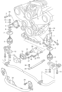

    Не знаю чего там можно и нужно регулировать, и главное чем регулировать? Единственное посмотреть деталь под номером 19 на рисунке, сильно ли её разбило (зависит от того как долго ты ездиешь с этим стуком). Если необходимо подстучать немного молотком, вот и вся регулировка.

    Отпускаешь болты 20 и деталь 19, та самая, обретает подвижность :)
    А что-бы снять, изголяться нечего, выкручиваешь болты 23 и снимаешь кронштейн 17 вместе с упругим элементом 19. Опять-же отпускаешь крепления упора 18 для последующего регулирования под новый упругий элемент.

    Эммм.. а кто-нибудь может сделать скрин с етки для v6 - что-то я не могу найти этот упор.

    Картинка с опорами двигателя, одна из последних по двигателю.
    Просто ЕТКА не под рукой, не могу номер дать или скрин снять.

    Ребят а кто какую опору покупал? (под 19 номером на схеме)
    Купил Лемпфердер из полиуретана - что то хлипкая она и не внушает доверия, ну и ставить не стал. Может кто ставил такую? Выкинуть и купить резиновую или ставить это и не париться?

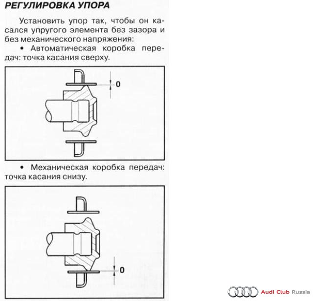

    Смотрел вчера переднюю опору - на V6 ее без снятия морды поменять практически не реально. Слишком узко для того чтобы открутить болты. Нужно долго материться и что то кричать - может быть получится))) Осмотрел опору - ну она не износилась, подрегулировал ее по рисунку выложенному выше. Пинки есть. Осмотрел шрусы - склоняюсь к суммарному люфту задних шрусов.
