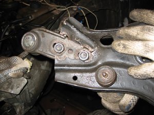

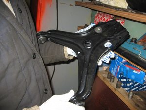

  7. Patriot-msk
    Patriot-msk Партнеры АК
    6 сен 2005
    7.042
    WUAZZZ8T
    Вот такое у меня было при фронтальном ударе об ВАЗ.

  8. anaxny
    anaxny Новичок
    3 дек 2011
    83
    ауди80 b3 1.6 1991
    большое спасибо за информацию и за фото.на днях посмотрю.
