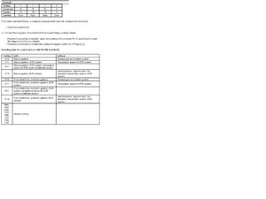

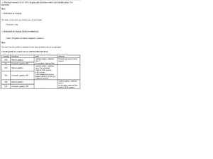

    Родился такой вопросик:
    на первой странице на картинке говорится о ЭБУ 4A0 XXX XXX X... А что в эльзе сказано про блоки с номерами 8A0 XXX XXX X ??? какие там пины надо трогать? :) Заранее премного благодарен!!!
  16. Allem
    Allem Живу я здесь
    18 ноя 2005
    2.710
    теперь бмв
    Сравнивайте.
      48,5 КБ
      443
      36,4 КБ

    Allem, спасибо огромное!!! остался один маленький вопросик: каких цветов или сколько пинов в указанных разъемах B и C? можно, конечно, вычислить, но хочется абсолютной точности, все остальное, вроде, совпадает :)
    P.S. и, если не сложно, то можно картинки чуть по крупнее, чтоб как в первом сообщении, а то при распечатке ничего не прочесть :( заранее огромное спасибо!
