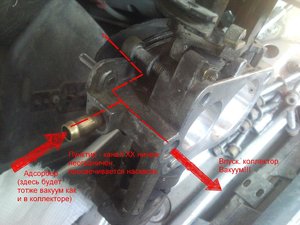

    Нельзя подключать адсорбер как Слава. Я щас разобрал свой коллектор, посмотрель устройство дросселя, трубка есть но она сквозная, тоесть идет в обход дросселю, там будет вакуум на этой трубке, и бак сожмет. Щас наделаю фоток вечером выложу все покажу. Надо подключать адсорбер без клапана как я писал выше. Или в ресивер пластиковый или во впескной патрубок. Вобщем чтобы он был подключен до дросселя.

    Сегодня дабы нескучать снял впускной коллектор для ревизий геометрии и замены всех прокладок, дабы 3 года туда нелазил, попутно изучил дроссель повнимательней.
    Вобщем вот почему нельзя суда подключать адсорбер минуя клапан. Бак станет плоским!!!

    Штуцер на дроселе надо заглушить, шлаг от самого абсорбера минуя клапан надо подключить к пластиковому ресиверу, тот что одевается на дроссель, для этого надо в него врезать штуцер гермитично соответственно, веть вентиляция бака должна присутствовать обязательно.
