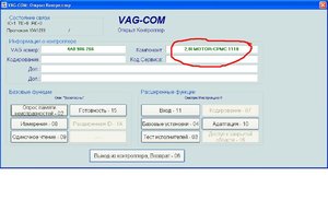

    Хммм, очень странно! У меня в строке "кодировка" пусто. В чем может быть дело???

    Обязана быть при любом раскладе и даже при неправильной кодировке, лично эксперементировал.
    Верни все взад и посмотри появится или нет. Может человеческий фактор съиграть злую шутку.

    Вернуть всё в зад достаточно отсоединив проводок от массы? Просто я его от разъёма присобачил к кузову, это ж нормально? В ногах у пассажира справа под пластиком какие то фишки и резьба с гаечкой-масса, туда и подсоединил.

    Твоя кодировка в данный момент 1010!!! Смотри внимательней!!!
    До кучи еще и неправильная, ты просто отключил ЕГР а лямбды остались, вторая цифра должна быть 1 в твоем случае, если авто на механике то кодировка дролжна быть 1110! В конекторе В надо 16 контакт убрать с массы. Я незнаю как у тебя получилась такая кодировка, зачит твоя старая была 1011 что означает для колифорнии с датчиком температуры ЕГР.

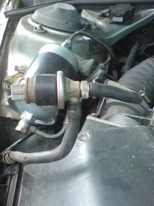

    Как думаешь, достаточно будет скинуть шланги с клапана и соединить меж собой, первое фото, или лучше от впускного шланг соединить с трубкой, которая идет от бака(как я понял) В подкрылок к абсорберу, второе фото.

  14. Allem
    Allem Живу я здесь
    18 ноя 2005
    2.710
    теперь бмв
    Алелуе!!! Хвала всевышнему ты зделал это!!! :thumbup:
    Хорошая утреняя новость!
    Тупо соединять между собой даже невздумай!!! Бак станет сразу на 2 размера меньше, ибо туда пойдет отборный вакуум. Надо шланг от абсорбера, который выходит из-под крыла к клапану, подключить в впускной патрубок, тоесть завести до дросселя, можно в корпус воздушного фильтра, но есть шанс што будет попахивать бензой иногда. Вобщем надо подключить как можно ближе к дросселю, в платиковом ресивере, который надевается на дроссель надо сделать штуцер и туда отдеть иво, и все будет хорошо.

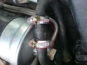

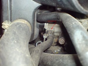

    пары из бака как и положено поступают в абсорбер, а на выходе, минуя клапан, как на первом фото, продолжают свой путь по законному шлангу прямиком в корпус дроссельной заслонки, второе фото. Какой смысл маклярить штуцер в пластиковом корпусе(так называемом "гасителе шумов"), если он как раз напяливается на дроссель? Или может я опять чего то не понимаю?

    Щас у тебя значит все правельно, просто у меня вакуум идет из-за дросселя, тоесть в этом шланге максимальное разряжение, у тебя видать сказвается родословная автомобиля, дросель не такой как у меня, у меня нет этого штуцера, вот мне и надо делать штуцер отдельный.
