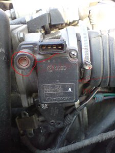

    CO регулируется потенциометром который находится на самом расходомере, позже сделаю фото выложу. Теперь по поводу номера блока управления, на скрине кодировок, которые я выкладывал в самом первом посте, видно, что есть номер без букв, с буквой А, с буквами АА, с буквами АВ, что говорит о вашей невнимательности и о том что ваш блок также поддается такомуже способу кодирования. Компьютер надо подключать лишь для успокоения души чтобы убедится что кодировка поменялась ну можно еще и ошибки скинуть все, небольше ни меньше. Если есть еще сомнения распечатывай всю ветку и айда к диагностам с просьбой сделать то что хотешь иметь в итоге.

    Это есть потенцияметр? А под пломбой регулировочный винт? Или не так???

    Ну сам посмотри-практически не видно, тем более таким старым пердунам вроде меня.

    Не рановато себя хороним? :bt: Я ненамного младше.
    Да это он и есть.
    Я пользуюсь оперой она автоматически увеличивает размер рисунка, все видно превосходно, попробуйте использовать клавишу + на рисунке она увеличит его.
