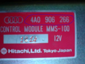

    #80 слава., 30 мар 2011
    Коллега! Не бурди!:beer: Не ради праздного интереса пишем, а из-за бестолковости, желания докопаться до истины! Я вот уже перечитывал сто раз сообщения, но так и не нашел конкретного ответа на мой конкретно поставленный вопрос:
    Как и чем регулируется СО на МОЕМ моторе, и МЕНЯЕТСЯ ли кодировка на блоке с таким же номером как на фото в твоем первом посте, Но вообще БЕЗ букв, машина у меня ДО 92 года выпуска.
    Так что не серчай, ткни пальцем если где то есть конкретный ответ.:shock:
    Фотка для полной ясности
