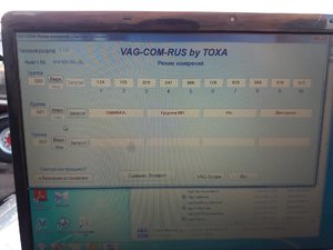

    Привет народ.
    Такая проблема. Вообщем при езде на лямбдах есть провалы. Я их програмно отключил ЭБУ 8АО 906 266 А
    Код 0010 был. Вытащил 16 пин(не заземлял) стал 0110 уже провалов нет, но СО на ХХ 2.80-3 на 2.5 тыс.об 3.20 -3.38 и заводится не совсех цилиндров.
    Стоял АКПП сейчас МКПП и в нулевой группе в пятом окне значение 250,а должно на МКПП быть 0.
    Что может быть?
  4. Nikolays22
    Nikolays22 Новичок
    18 авг 2018
    4
    Беларусь
    Я так понял нужна перекадировка ЭБУ на мкпп
    Кто знает код на МКПП
  5. Nikolays22
    Nikolays22 Новичок
    18 авг 2018
    4
    Беларусь
    Перекодировал механическим способом. Выдернул 14 пин получилось 1010. И еще отключил лямбды. Выдернул 16 пин получилось 1110. Завел, работает ровнее, обороты чуть выше стали. Поездим понаблюдаем. СО не мерял. Если показания высокие что делать? Воздухомером регулировать ?
  6. IGON350
    IGON350 Живу я здесь
    23 дек 2013
    2.728
    Мордовия респ.
    B4 AAH quattro 92г, В4 АВК Avant95г
    воздухомером СО не отрегулируешь. искать причину, почему высокое СО
