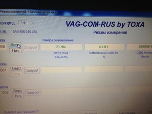

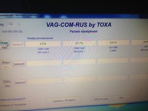

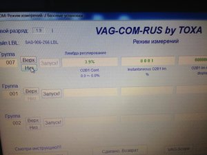

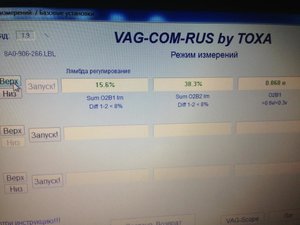

  19. Sanyamit
    Sanyamit Живу я здесь
    16 янв 2010
    1.912
    А8D3 BFM
    подскажите, лямбде конец?
      106,2 КБ
      164
      82,6 КБ
      165
      87 КБ
      164
      75,5 КБ
      149
