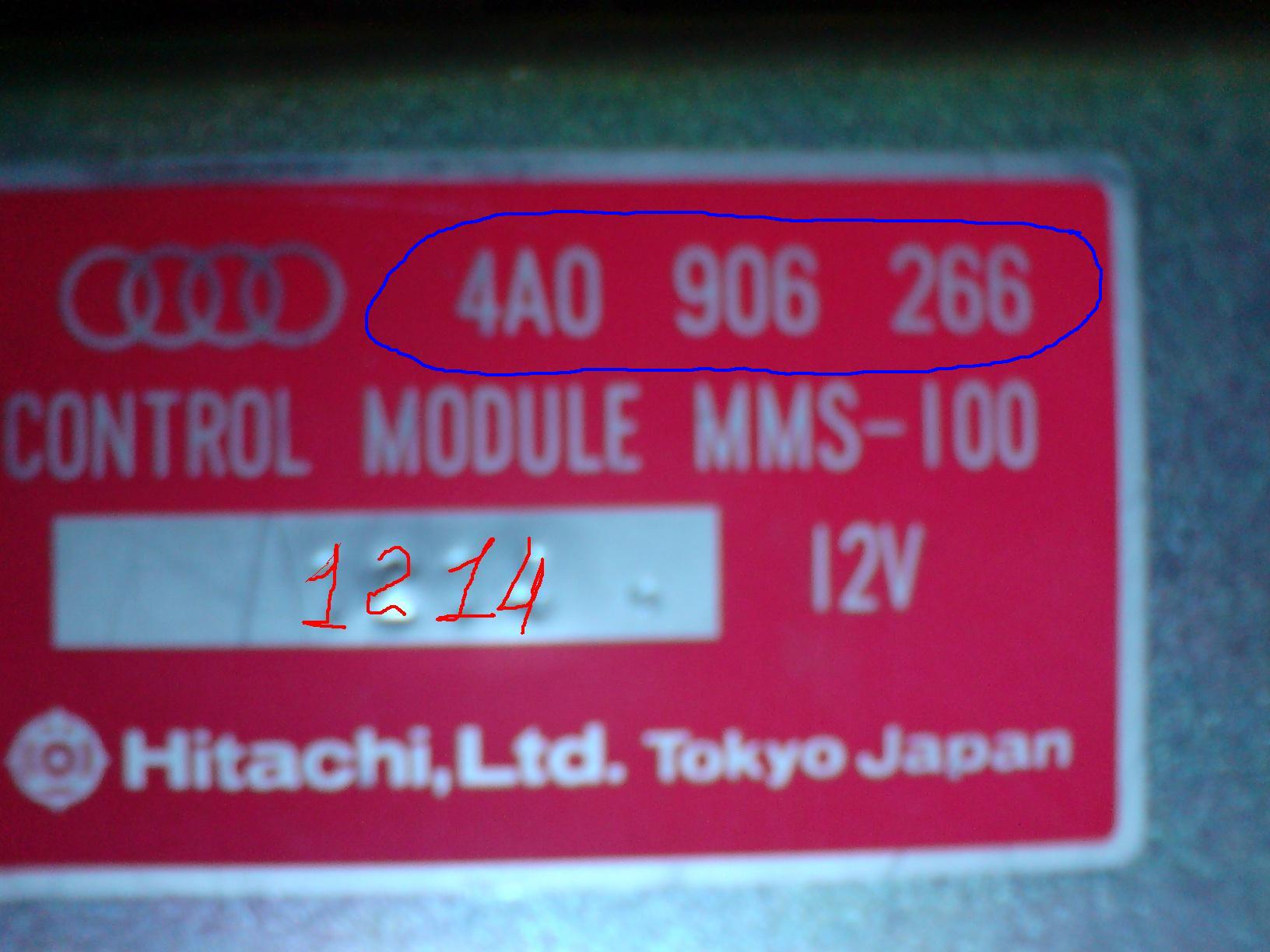

    Ну по поводу отключения всё понятно. У меня другой вопрос.
    4А0-8ми битные ЭБУ, 8А0-16ти. Группа mms-200 4А0 A,AA,AB взаимозаменяемы. А вот можно ли заменить mms-100 http://www.audi-club.ru/forum/attachment.php?attachmentid=212758&d=1301495313 4А0 на mms-200,или mms-300 8А0 без неприятных последствий???(разъёмы вроде как одинаковые)Программно они взаимо заменяемы???
    И мот кто знает ,чем отличаются ЭБУ 4а0 906 266 и 4а0 906 266 ab???
