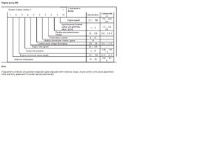

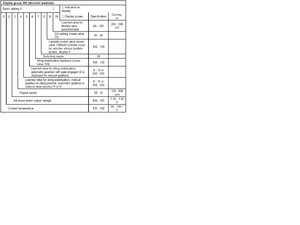

    Друг ,а можно подробней узнать про все значения этой нулевой группы?
  3. Allem
    Allem Живу я здесь
    18 ноя 2005
    2.710
    теперь бмв
    Легко.

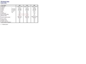

    Кстати, обратите внимание какое октановое число на наши моторы ракомендует ВАГ.

  4. Ruha
    Ruha Участник форума
    24 янв 2010
    227
    AUDI a6
    Спасибо огромное. У меня двигатель ABK.все не мог понять значения этой группы.
  5. Allem
    Allem Живу я здесь
    18 ноя 2005
    2.710
    теперь бмв
    Не уверен если чесно что они совпадают.

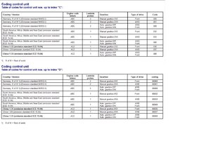

    Кто-нибудь подскажите как это сделать программно? Т.е. какую кнопку нажать в vag com чтоб поменять кодировку.
  14. Allem
    Allem Живу я здесь
    18 ноя 2005
    2.710
    теперь бмв
    Входите в "двигатель" затем жмете кнопку "кодировка", выскакивает окошко с вашей действующей кодировкой, вводите в это окошко свою новую кодировку (см посты выше), сохранить, выходите обратно в меню двигателя и смотрите поменялось или нет. Неправельная кодировка (как пишет первоисточник и ваг ком) может вывести блок управления из строя, все под вашу ответственность!!!

    Вот что то встретил про ваши АБЦы. Правда ничего не понял, 1 лямбда это как? :shock:

    Вот и на вашей улице праздник.
