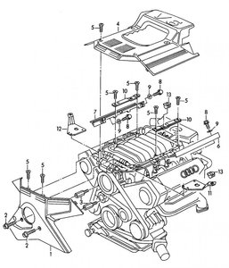

    Вот вариант пошли позже. Себе смотрел получается около 4000 рублей б/у на ебей, а на разборках у нас либо все сломано или все вместе с двиглом.

    только там я смотрю не только крышки, но и доп-кронштейнов куча :shock:

    Если речь идет о крышке №4, которая сверху, то 4000 р. это нереально дорого! У нас в Алма-Ате я как то года два-три назад интересовался, заряжали 50 баксов на разборе, и я так думаю, что реально можно сторговаться тыщ за пять, то есть тыща рублями.
