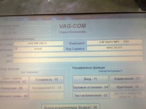

    НАРОД!!! подскажите ,что нужно и ,что можно сделать с этим блоком. нужно переключить кодировку с АКПП на механику.плюс лямбды отключить.перемычек и такого рода кодировки не вижу в своем ваг.
    пс.где же можно найти на этот эбу лейбл??? ваг ккл 311
    буду очень признателен подскажите хоть ,что нибудь из этого.

    вот ,что интересно,пока не написал в теме не мог найти уже несколько дней,а как отписал в теме и попросил помощи так сразу ,вот те http://www.avtodiagnost58.ru/userfiles/mt10vag.pdf
    а вопрос по леблы не снят. подскажите какие можно переделать а если нет то где найти под него?

    предпоследнюю цифру на ноль поменяй, а лямбды тут программно не отключить.

    не понял. А если включить северную африку лямбды не отключатся? Вроде написан что без датчиков со2. Получается 03002

    не едет машина без лямбд.вообще на педаль газа начала отзываться наоборот. Чем больше нажимаешь тем хуже. Может это было связано с чем то другим? Надо бы двигатель полностью проверить.. Может подсос где то.а вот с перекодировкой с акпп в механику. Вообще какая то непонятка. Сразу загорается чек.ошибку пишет что не правильно кодирован эбу. Я так понял что где то надо будет либо поставить или удалить какуюнибудь перемычку.

    нет там перемычек . а6 американка?

    не будет она без лямбд ездить. ищи блок от сотки европейской и отключай все чтохошь)

    в америкосах сж другая, и еще несколько параметров :hot:

    ого. А какие различия в них?и почему в том пдф На Который я давал ссылку, был пример именно на мой движок и варианты изменить кодировку. Я логики их не понимаю.

    если код ААН то может и пойдет
