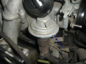

  13. CHENCHO
    CHENCHO Старожил
    27 мар 2009
    10.254
    лисапед
    Трубки длинные, тонкие с пипками резиновыми на конце-тут ты прав. Это мерить цо.
    А про наличие egr на ААН не прав.

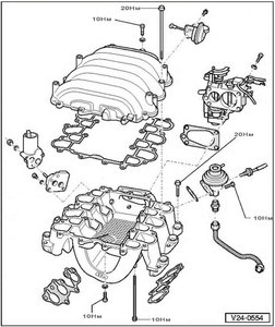

  16. Garage.Inc
    19 дек 2006
    17.525
    Литва
    cannondale sl2
    это не egr по функционалу. более того, производитель избавился от этого атавизма слишком быстро.
  17. BlindHorse
    BlindHorse Старожил
    19 дек 2005
    9.074
    Кемеровская обл.
    JEEP WK2/3,6(`11)+Q7/3,0TDI(`12)
    ELSA четко пишет, что это EGR, скрин на первой странице.
  18. CHENCHO
    CHENCHO Старожил
    27 мар 2009
    10.254
    лисапед
    Как это не EGR? А что?
    Система EGR в чистом виде. Клапан, трубка забора ОГ. Все как у людей.:nod:
