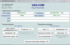

    Audi A8/D2 2.8AAH 95
    а с моим блоком это не прокатит?
    егр у меня нету изначально. ошибок тоже нет.
      80,3 КБ
      400
  2. mad cat
    mad cat Новичок
    15 мар 2010
    21
    сам спросил, сам ответил.
    для меня кодировка 03003
