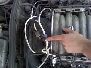

    проверить проще простого - сними крышку с надписью V6 заведи движку и погазуй... если клапан впускного коллектора открывается свыше 4500 оборотов, то все хорошо, если нет, то схема неправильная.... у меня было подключено по другому и клапан открывался от перепада давления и тут же закрывался... аналогично не открывался клапан обратки и однажды после покатушек бензонасос сдох ;)

    Судя по фото у меня не правильно подключено? Когда заводишь мотор, клапан открывается сразу, в смысле при подключении как на фото.
    Допустим клапан открылся после 4500 об. (при подключении как на схеме) при сбросе газа он должен закрыться?
    Какого цвета шланг на картинке, идущий на клапан. Спасибо.

    на клапан идет синий шланг... коричневый на клапан егр... черный к впускному воздуховоду, место подключения не важно, главное до заслонки... к шарику у меня вообще идет белый :)
    4500 оборотов - это переходной момент... ДО клапан регулятора длины закрыт, ПОСЛЕ открыт...
