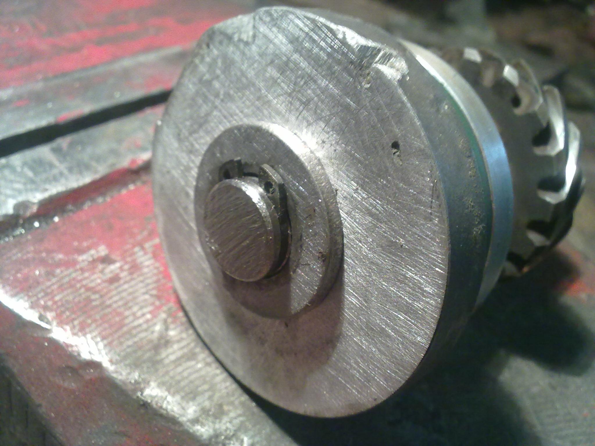

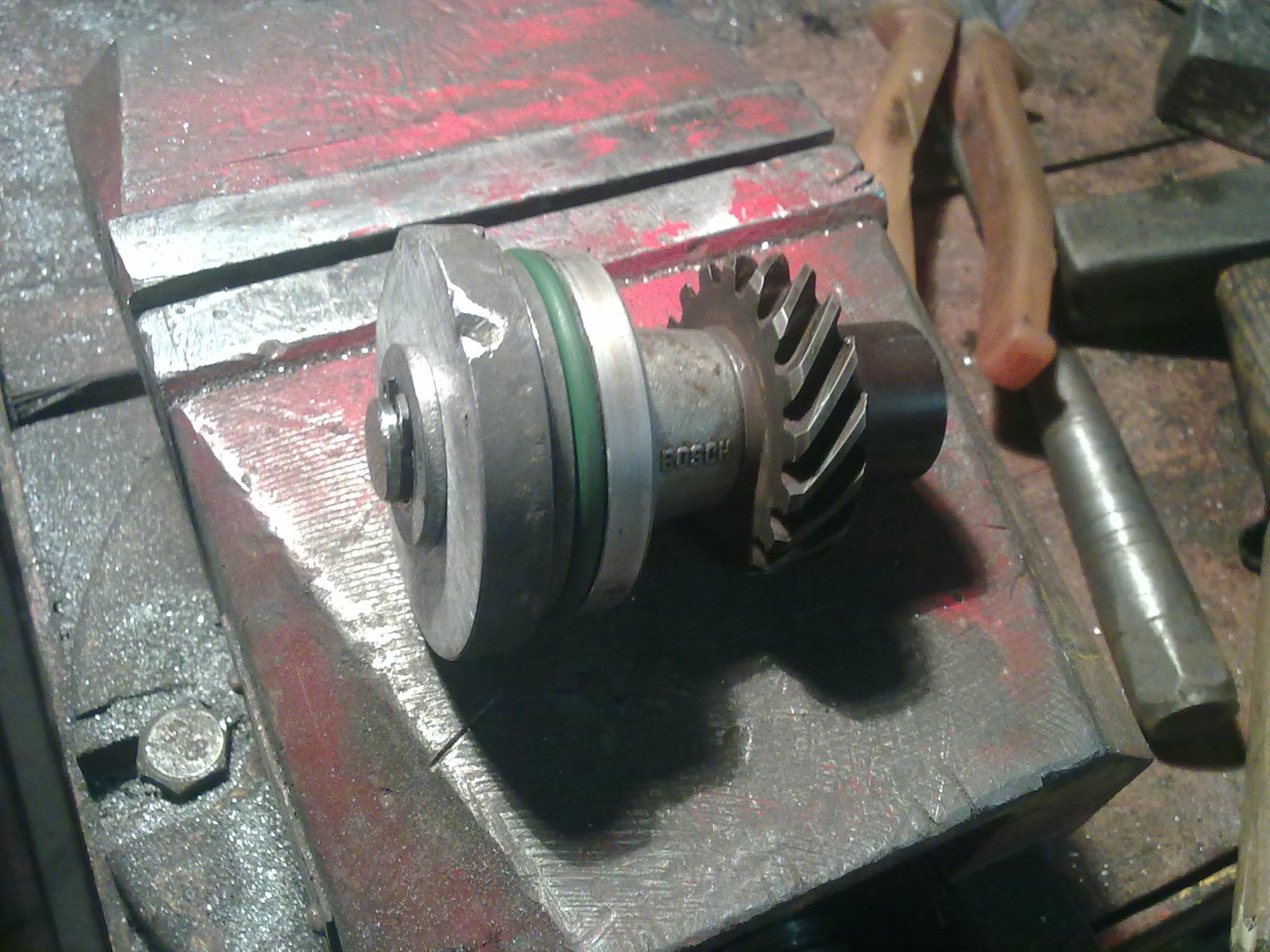

    В смысле? Будет происходить впуск топлива. Оно же не сжатое, поэтому от лишней искры ничего не произойдет.
    Не нужно тебе - не делай, нечего тему засорять.
    Это что, шторка? Ты рисунком не ошибся случаем? Или здесь просто вырезов нет?

    это не шторка,это просто заглушка вместо трамблёра.

    Извиняюсь, я что-то со слепу "штуку" прочитал как "шторка".

    Не нужен. Нужен ДВУХКАНАЛЬНЫЙ КОММУТАТОР и спец шторка.
    Это про модуль. Катушка 2111 НЕ ЯВЛЯЕТСЯ МОДУЛЕМ. Это просто две двухвыводных катушки. Имеет низковольтных клемы. Подключение: центральная клема - +12вольт. боковые клемы вход сигналов для первого и второго каналов.
    Верно. С бензином та же картина.
    Жигу используют попарнопаралельный режим для системы зажигания. И во впускном такте искры не происходит.
    На газу так же.
    Кто писал про штрку родную? Уже найти не могу что-то...
    Короче нужна шторка не с четырьмя прорезями, а лишь с двумя.
    И вид её будет 90/90/90/90. типа как значёк БМВ.

    Честно говоря, не знал про возможность работы ДХ и коммутатора по началу окна. Теперь понятно про шторку по 90*.
