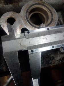

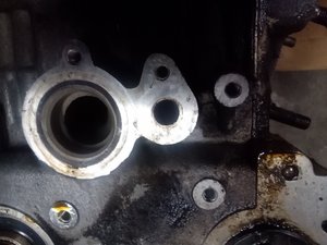

    отверстие, которое нужно заглушить 10мм.
    думаю можно метчиком резьбу резануть и вкрутить болт.

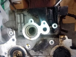

    а можно небольшой ликбез по поводу что глушить нужно? желательно со схемой. а то я и про отверстие в корпусе фильтра только что узнал. заранее спасибо

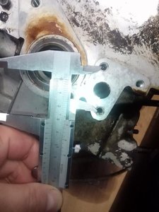

    Есть у меня готовые заглушки, правда на 2и7, но судя по фото разницы нет. Если есть необходимость, завтра могу сделать фото с размерами.

    Если насос на месте и шланг подсоединен, то глушить ничего не надо. Глушат если снимают насос и вот тогда нужно обязательно глушить отверстие в корпусе возд фильтра ибо через него будет проходить воздух мимо воздушного фильтра что черевато выходом из строя цилиндро поршневой группы.
