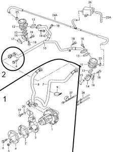

    Здравствуйте.
    Предыдущим владельцем был удален насос вторичного воздуха (на рисунке под №1) но оставили все остальное.
    Нужно заглушать отверстие под №2 или нет?

    заткни эту трубку и забудь.

    Это отверстие можно и не глушить,а то которое в корпусе воздушного фильтра, откуда насос тянет воздух-обязательно!

    Трубку №2 глушить надо, только обычно ЕГР снимаются, вместо них ставятся заглушки ( заглушки делает знакомый токарь), чтобы не висела ошибка лезут в мозги...
