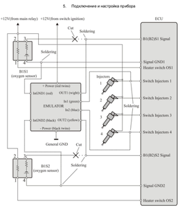

    Не поленился, посмотрел схему подключения прибора, так он вообще с лямбда-зондами не взаимодействует, а
    и выдаёт блоку управления двигателем "сферический сигнал полученный из вакуума" не имеющий отношения к составу горючей смеси и процессу её сгорания. :wink:
    Не думаю что такой вариант лучше тупой обманки второго лямбда-зонда.

    я так вижу, вы не только в схемах не разбераетесь но и противоречите сами себе!
    как это не взаимодействует с лямбдами и что это там он берет из вакума!? бред не несите:D
    ... а лучше ещё раз схему подключения изучите и принцип работы электронной обманки, которая берет показания с форсов, передней, задней лямбды и т.д!:hi:

    Глазки протрите и посмотрите ещё раз на схему, там сигнальные провода просто отрезаны от датчиков и подключены к эмулятору, датчики побоку.
    В случае обмана второй лямбды первая работает в штатном режиме, а вторая сообщает мозгам что отсутствующий кат нормально всё дожигает.
    И что? Приблуда типа педаль-бустера, многим нравиться. Можно ещё свистелку-перделку на глушак повесить, ваще круто будет. :rock:

    схему почитайте и посмотрите, как работает эмулятор! наконец то проклюнулись слова не мальчика... о работе второй лямбды, её назначении и работе эмулятора!!
    зы: в ссылке, работа эмулятора лямбд... при чем сдесь, перделки-педальки буста.... :D
    сказать уже нечего? меж строк смотрим!? :D
    ещё раз пожелаю вам, удачно повесить колХозный резюк-кондер :D

    :D Вот Вы упоротый упёртый, на схеме упомянуто аглицкое слово "Cut", прям на сигнальных проводах зондов, означает "разрезать", в принципе оба варианта - колхозные и ничего общего со штатными режимами работы ЭБУ не имеют, нравиться - пользуйтесь своим колхозом, я своим...

    зы зы: речь идет о том, что ставят и есть готовое решение эмулятора второй лямбды и косХозить на авто кондеры-резисторы, нет надобности, по ссылке, полностью отчет-работа такого эмулятора! ...НО... если вам интересен ваш вариант, с конд-резистором... то ради бога, творите :hi:
