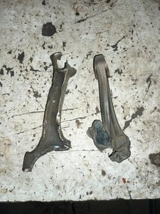

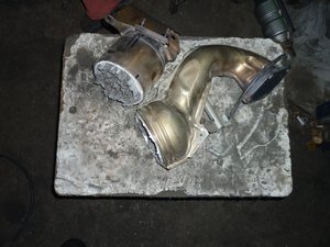

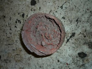

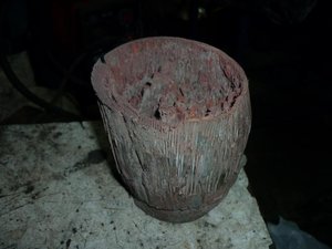

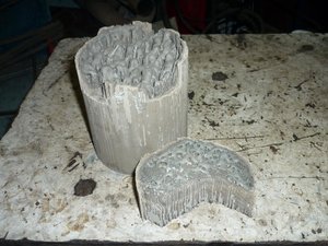

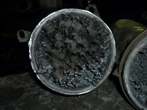

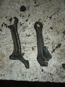

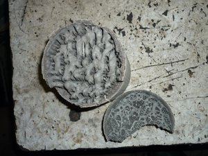

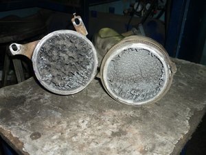

    и все таки фото !
      121,3 КБ
      293
      140 КБ
      279
      125 КБ
      398
      71,4 КБ
      323
      137,7 КБ
      296
      159,5 КБ
      256
      98 КБ
      324
      131,9 КБ
      292
      134,6 КБ
      274
      92,1 КБ
      285

    Да и каким это боком шатуны к фотам примазались?
    Я правильно понимаю если забился катализатор, то мотор развалится?

    На счет ваших фотографий. Все эти фото крайне уставших моторов, которые очень давно ездили с неисправностями. Так проплавить катализатор на исправном автомобиле заправленным обычным не левым топливом просто не возможно. Шатуны вообще не к месту! Именно из забитого катализатора никогда в жизни мотор не застучит! Когда катализатор забивается двигатель не развивает штатную мощность либо вообще не заводится и все третьего не дано! А вот причин по какой может забиться катализатор масса. Например турбина, не работающий цилиндр, износ поршневой группы и т.д. Но никак не на оборот, забился катализатор пропало давление масла, оторвался шатун.
