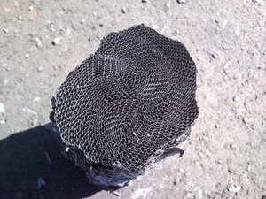

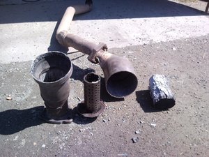

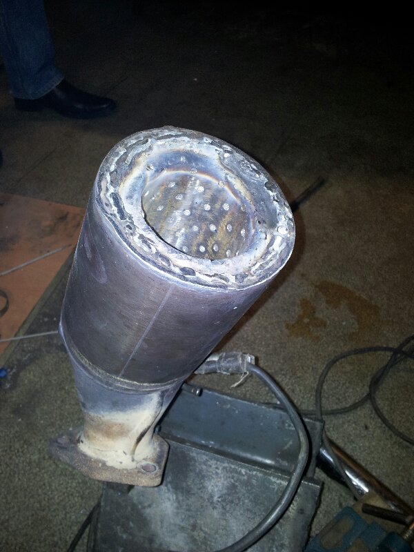

  15. serga60000
    serga60000 Участник форума
    26 мар 2011
    273
    vw amarok
    #155 serga60000, 13 июн 2012
    внесу свою копейку ! занимаемся катами уже лет семь ! обманки прошивки и т д было перепробовано ВСЕ ! оптимальный вариант это установка ремонтной вставки ДЖОНСОН МАТИ ЕВРО 4 ( и на евро три катит ,просто работает намного дольше ) главное при покупке требовать сертификат (в кате должен быть паладий и родий ),очень много подделок !ценник должен быть в пределах 12000 руб
    такая же проблема решается на дизелях с сажевыми фильтрами -тоже ремонтная вставка
    пс сегодня приезжал чел на двухлитровом тигуане с удаленным катом и прошивкой от ревы ,результат 22 литра по городу -будем переделывать все назад-зато как едет !!!!!!:thumbup:
    ппс приятно что куча народу умнее 10000 инженеров ингольштата и вольсбурга:laugh:

  18. serga60000
    26 мар 2011
    273
    vw amarok
    а вот здесь ты не прав ! завтра выложу здесь фото с моего автосервиса по поводу катов ! там тоже была ошибка снижене эффективности ,а на деле оказалась :down: увидишь :beer:

  20. serga60000
    26 мар 2011
    273
    vw amarok
    #160 serga60000, 14 июн 2012
    для меня только в том что аев ставился на кучу машин до 2000 года а ару только на а3 с 99 по 2001 !не буду с вами здесь затевать полемику ! просто хочу предостеречь народ от неправильных ( с точки зрения ваг ,да и моей )поступков !
    пс взяли тигуан в ремонт -восстановим систему выхлопа под сток и клиент будет доволен ( оказалось что он еще и мотор делал после чип тюнинга -а это дороХО ):hi:
    пс отключение второй лямбды приводит к тому что можно просто профукать оплавленный катализатор и сделать потом мотор !
