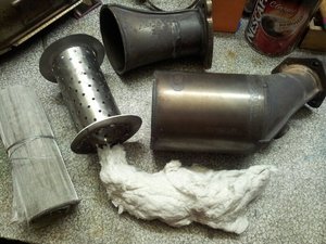

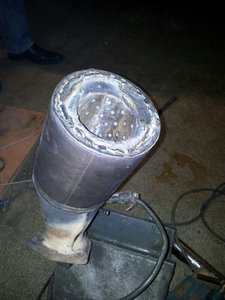

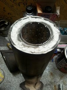

    Немного фото на эту тему,пламегас в родном корпусе.
  14. Коля601
    Коля601 Участник форума
    26 янв 2010
    295
    A4/B6 1.8TQМ 04г.
    Что за вату ты туда засунул?
  15. Ecxiv
    Ecxiv Живу я здесь
    17 июл 2010
    1.586
    Audi А4/B8
    Калийная вата ,у нас на газотурбинных машинах применяют,а так навид как из матраса. Касета и перегородки из нержавейки,варил тоже нержой.
