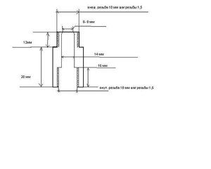

    и еще прощу разъяснить физику,кто знает..вот предлагается здесь сделать такой переходник..а в чем его физический смысл работы???да 2й ЛЗ будет выше в этом переходнике-но что,он от этого другой выхлоп нюхать будет??газы ведь те же...

    насколько понял в образуется полости будет задерживаться свежий воздух и зонд будет думать что все ок.

    всё, что даёт это "устройство" от замедленный отклик

    могу согласиться.ну а сам то ты как думаешь?? физику процесса с этой вставкой так и не объяснил нам ниХто))ведь придумали же эту приблуду кулибины...и вроде как работает..(с их слов)..вчера выкинул катализатор-еще не ставил..теперь думаю-точить ее или нет?..)

    я же написал физику. значения выдаваемые лямбдой становятся более размазанными что-ли. даже не знаю как по русски расписать =)
    попробуй выточи, поставь, авось заработает.
