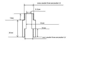

    К токарю с бутылкой подойди и попроси вот такой штуцер выточить

    A4/B6 1.8TQМ 04г.
    Только я сделал внутреннее отверстие 2 мм и сам штуцер делай на 1 см длинее,у меня лямбда не влезла,длинной оказалась.пришлось переделывать

    А6/С4 2,6 95г, ава
    Коля601 спасибо за совет, это у нас могут думаю, только у меня ещё 2 глупых вопроса возникло: 1. Куда этот штуцер засунуть? (ответ типа в жо..у - пиши в личку будет мой секрет:D:D:D). Вместо лямбды?
    2. Если вместо лямбды - то нельзя пока времено - просто отключить её и ездить с ней?

    A4/B6 1.8TQМ 04г.
    Этот штуцер вкручивается за место лямбды а лямбда в него

    A4/B6 1.8TQМ 04г.
    Да этот переходничек избавляет от перепрошивании мозгов.А как ты ее хочешь отключить?
