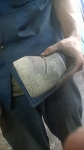

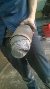

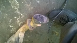

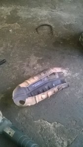

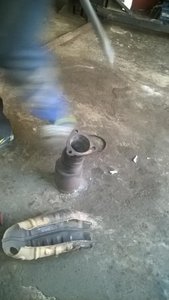

    Вчера вечером сняли и вскрыли кат. Качество фоток плохое, фоткали на говнофон))) Поэтому не особо видно состояние. Не скажу что чистый, но и не сказать что он прям ооочень забит у меня.
    На эту процедуру сподвиг загоревшийся на панели чек, соответствующая ошибка по эффективности ката, и динамика разгона увеличилась до 11,6 сек до 100 км/ч.
    Про даунпайп тоже вот мне не совсем понятно. Ну да труба прямая, да из нержавейки. Дак а у меня сейчас что без каталика? Грубо говоря тот же самый даунпайп, всё напрямую. Разница лишь в том что расширение идёт в оставшемся бочке катализатора. Это расширение ухудшает динамику разгона? Я просто не совсем знаток в нюансах выхлопа.
    Я кстати не стал ничего вваривать в него, оставил пустым. Отпишусь как и что получилось.
    Если будут какие то посторонние звуки, то сниму снова и вварю пламягас из нержавейки. Обложить внутри советовали металлическими губками для мытья посуды:D

    Ну что мужики. Выехал я вчера вечером с гаража.
    Что важно при вскрытии ката:
    1. Выбить его без вскрытия навряд ли получится. Материал очень плотный.
    2. Не разрезайте его пополам (как это по не знанию сделал я), а вырезайте сбоку как бы окно. Иначе потом при сварке обратно вы не сможете ровно его сварить как было, а это чревато тем, что под машиной где гофра, и где труба проходит под подрамником КПП. Она встанет криво, скорее всего в бок с минимальными зазорами от подрамника. На первых же кочках начнёт задевать и брякать.
    С трудом смогли ломом выгнуть трубу на её штатное положение.
    Что собственно изменилось (пламягаситель я не вваривал, оставил банку пустой):
    1. Естественно стала пованивать.
    Причём сегодня на второй день запаха и дыма стало раза в 2 меньше. Видимо там что то обгарает.
    Теперь например когда выходит пассажир сзади, то запах выхлопа чувствуется, и это раздражает... Раньше я этого запаха не ощущал.
    Если подойти вплотную к машине сзади то чувствуется запах, но не такой как на жигулях, этот пахнет по другому. Жигуль у меня был, и тот запах я не забуду)))
    2. В первый день имейте ввиду, что будет обгарая дымить снаружи сама банка катализатора. Короче говоря всё что вы налапали грязными руками при сварке, демонтаже/монтаже. Этот дым затягивает в салон. Может у меня уплотнитель уже плоховат конечно, но всё же. Лучше просто запустить двигатель, дать ему прогреться и постоять с открытым капотом какое то время.
    3. Звона под капотом никакого не появилось, ни снаружи, ни в машине я его не слышу.
    Только если открыв капот пристально прислушаться к катализатору, слегка слышно как он бубнит.
    Звук выхлопа практически не изменился. И то это заметил только я, друзья разницы не заметили. На низах стало больше бубнить под машиной в районе резонатора. Но это практически не заметно.
    4. Стало чётко слышно свист турбины. Раньше так слышно не было. Теперь если погазовать стоя на светофоре, пешеходы 100% услышат что у вас турбовый мотор. Ещё "пшика" для полного счастья не хватает.
    5. При трогании с места пропал лёгкий не большой затуп. Точнее сказать он стал не так ярко выражен как раньше.
    6. На 1 передаче стала выкручиваться веселее, это очень заметно. На последующих передачах уже не чувствуется так ярко.
    7. При пуске на холодную, пока прогревается. Звук как от 5 литрового V8.
    8. Отклик на газ стал слегка резвее. Но я бы не сказал что до этого была улитка, а теперь стал прям самолёт.
    Пауза между нажатием и откликом сократилась. Скорее всего такого эффекта можно добиться и настройкой электронной педали.
    Финалочка: в целом разницы между ДО и ПОСЛЕ лично на моей машине почти нет.
    Видимо не так сильно был забит, а просто перестал хорошо дожигать выхлопные газы, о чём сигналил 2ЛЗ.
    Чек пока не загорелся, машина на чипе. Если загорится как это было до удаления ката, поеду заливать другой софт.
    Вроде всё написал по первым впечатлениям. Буду юзать дальше.
