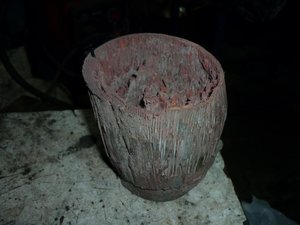

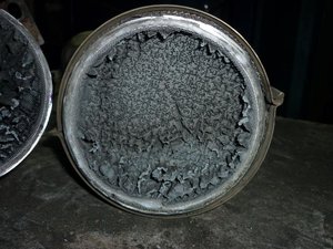

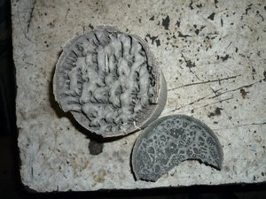

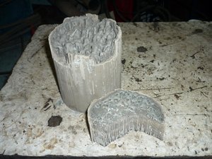

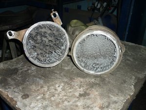

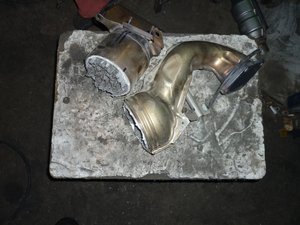

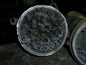

    пс просто непонятен его выпад в мою сторону ! для справки -18 лет занимаюсь ремонтом ТОЛЬКО ВАГА ! насмотрелся всякого ! вот фоточки -когда есть ошибка -снижение эффективности ката и народ слегка еще поездил ! это не страшилки ,раз на раз не приходится,но стенд на нашем сервисе где висят результаты такого отношения к авто обычно клиента впечатляют!

    ps: то, что изображено на картинках выше, является причиной появления указанной ошибки, но никак не следствием. :)

    пс а по поводу причин и следствия я и не спорю -ошибка вылезла ,нужно готовиться к ремонту ,ну месяц ,ну два ! не нужно ездить год !а кто ездит год у нас есть музей поля чудес с лопнувшими от перегрева турбинами ,оторваннными шатунами и т д

    Знаешь, для того что бы такое произошло с катом как на фотках. Одной ошибки по снижению эффективности недостаточно. Должна быть весомая неисправность которая приводит к расплавлению катализатора.
    А с ошибкой по снижению эффективности люди годами ездят и каких либо проблем кроме горящего джекичана, не испытывают.

    ну хз сколько и как надо ездить до таких фоток, у них явно проблемы не с эффективностью ката, а с головой и двс
