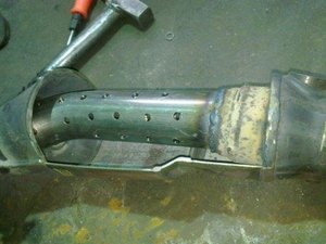

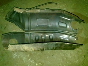

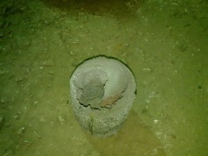

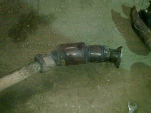

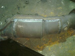

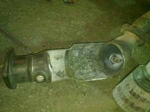

    Вложу свои пять копеек в ответ на поставленный автором вопрос.
    Решил на фото показать, что с катом творится, что с ним можно сделать.
    После того,как выкинули кат, скинули ошибки, Моторчик стал бодрее набирать обороты.Джекичан заново загорелся только через 344 км пробега(низкая активность катализатора).Звук выхлопа не изменился(покрайне мере не заметил, в салоне хорошая шумоизоляция)
    Планирую перешиться в ближайшее время.
