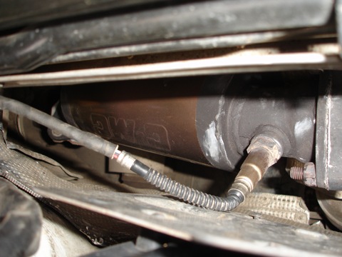

    И с баночкой красивой, и отверстиями под лямбды. Брал здесь http://www.mg-race.su/doc/index.php?ID=127. Оплачивал через свою фирму безналом, но можно и как частное лицо)) Прислали быстро. Ставиться элементарно, никакого колхоза. Выглядит красиво. Если надо могу -сфоткать как выглядит под капотом))

    Скинь фотки)
    И зачем отверстия под лямды ? все равно же чек горит и надо шить, а как прошьешь они отключаются... или что бы не болтались ?

    Ну во первых чтобы не болтались. Во-вторых, "усе уже сделано до нас")). Да это просто относительно недорогое, но эстетическое решение проблемы ката, после которого не будет голова болеть о том, как победить лишние звуки и т.д. Сфоткаю, завтра выложу

    А внутри что этой банке ? Машина резвее хоть стала ? чек горит?

    Я не сотрел честно говоря что внутри, да и не особо видно наверное. Чек не горит - прошито заранее)), машина стала резвее. чувствуется))

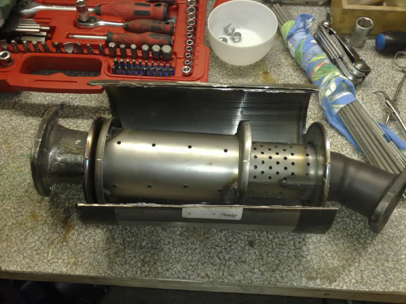

    Корпус у него из нержавеющей стали гдето 0,5мм,потемнел по тому что нет в нём наполнения каторые поглощает термо и шум.

    Привет Дим, да я понел что лажа это, распилил и выбросил даже флянцы не возьмеш Чернуха, денег не пожалел а вот осадок остался, Пацаны в сарае Лучше делают Вещи.

    Одним словом фуфло, лучше в родной врезать, у нас есть, где хорошо делают, но я поступил по другому...
