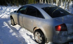

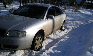

  16. malder_dm
    malder_dm Старожил
    18 авг 2009
    6.121
    A7
    #56 malder_dm, 27 дек 2011
    Ты это имеешь ввиду ???
    Я, прошлой зимой, на спорт-подвеске, сунулся к другу на дачу.
    Снег был рыхлый, проваливался под колёсами, мотор дохлый, долго не смог ползти внатяг.
    Я остановился и уже не смог тронуться с места, колёса вырывали под собой ямы.
    Благо, до дома оставалось недалеко, я позвонил другу и он приехал на своём Ниссан Террано.
