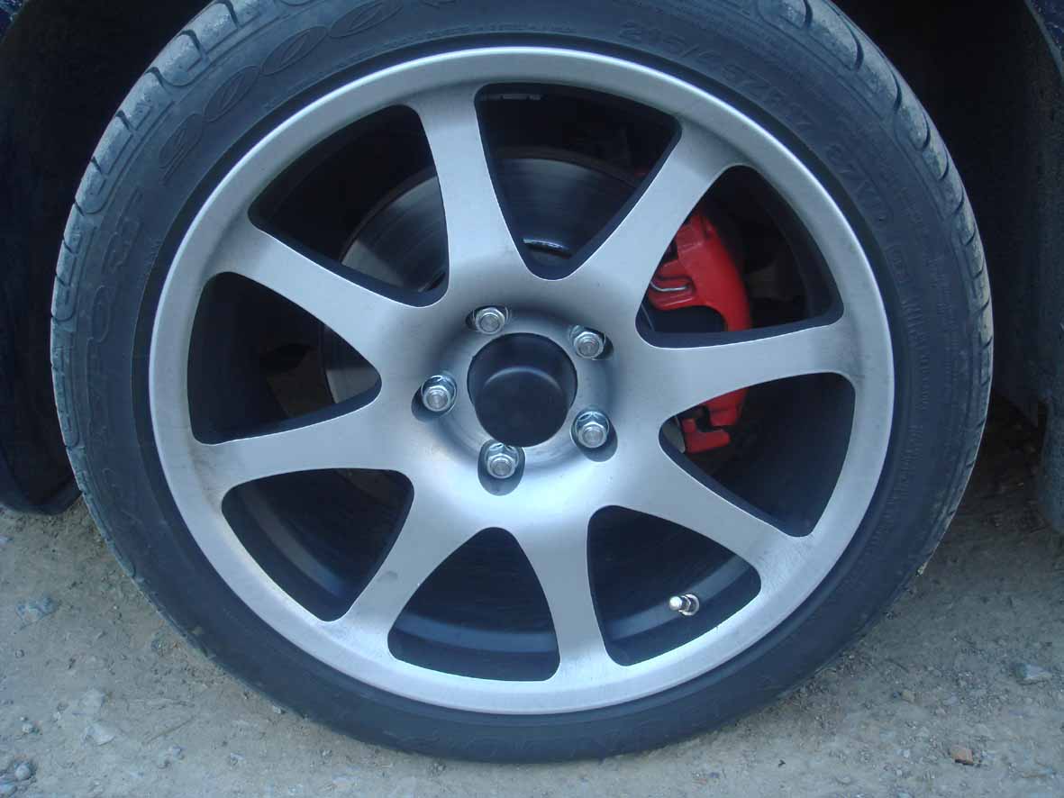

  20. REDLINE61
    REDLINE61 Bad e-mail
    28 янв 2006
    4.286
    VWTIGUAN 2.0TDI CR
    Ответ: У кого тюниные тормоза???
    Вот фото суппортов: (это до замены дисков),ну тебе суппорта нужно сравнить..
    http://www.audi-club.ru/forum/attachment.php?attachmentid=74456
