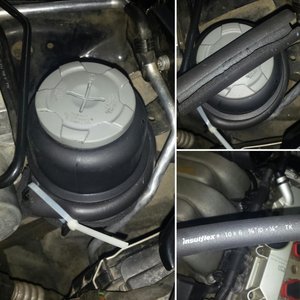

  8. xxx999
    xxx999 Новичок
    2 авг 2015
    9
    A5 '08, 3.2 FSI, Q | Q5 '13, 2.0 TFSI, 225hp
    Как купил машину, это первое что нужно было устранять, т.к. терпеть зудение ГУРа просто невыносимо! Хорошо, что есть форум, сразу стало понятно куда копать :)
    Снял бачек гура с крепления - звук исчез на ~90%.
    Сделал изоляцию между бачком и креплением - изменилось тональность гудения и звук ощутимо исчез на ~50%.
    Использовал теплоизоляционный шланг (вспененый, очень мягкий) который применяют установщики кондиционеров. Разрезал вдоль и одел на крепление, хомут слегка затянул стяжкой. Получилось аккуратно. Стяжку поменять на черную и будет вообще не заметно :)
    Пока езжу, более тихий звук еще не приелся, но в идеале конечно перенести крепление бачка на ГБЦ, а также присмотреться где шланги могут касаться корпуса и попытаться их отвести.
