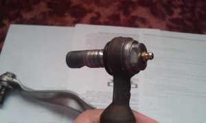

    390
    AUDI Q7/4L BUG 3.0
    Занимаюсь сейчас тем же самым)) благо не так дорого это у нас стоит, переделал старые верхние рычаги и рулевой наконечник. Как отдадут сделаю фотки и похвалюсь))

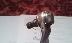

  7. Xtaz
    Xtaz Участник форума
    1 май 2010
    390
    AUDI Q7/4L BUG 3.0

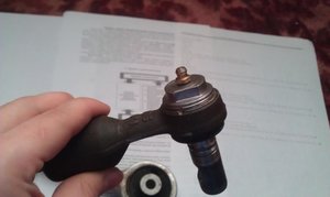

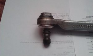

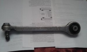

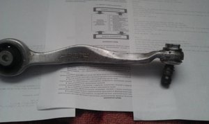

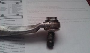

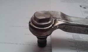

    ну как и обещал :)

    Тишина.....))) не понравились чтоли?=)
  9. unclesasha
    unclesasha Живу я здесь
    15 апр 2006
    1.419
    A6 Avant anb 00г
    Да супер конечно!
    Молотком на ебнуть по шаровой, не выскочет?
    Нижние смогли так сделать?
    Резьба я так понял мельче чем здесь?
    http://http://www.audi-club.ru/forum/showpost.php?p=3560328&postcount=379
    ЗЫ: не увидел как внутрянку делают...
  10. Xtaz
    1 май 2010
    390
    AUDI Q7/4L BUG 3.0
    Делает все такие, кто на таких ездит не жалуется, про резьбу сказать ничего не могу, и про внутряшку тоже. узнаю напишу, в скором времени наверное собирусь нижнии делать, ща пока машину разбирать негде.

  12. Nabster
    Nabster Участник форума
    9 июн 2011
    126
    А6 1.8Т 150л.с.98г
    а переделывал оригинал или какие???
  13. unclesasha
    15 апр 2006
    1.419
    A6 Avant anb 00г
    ОООО/LMF

  16. Xtaz
    1 май 2010
    390
    AUDI Q7/4L BUG 3.0
  17. Xtaz
    1 май 2010
    390
    AUDI Q7/4L BUG 3.0
    Нижние неделю назад переделал и поставил, фото к сожалению не сделал, если интересно возможно при следующем ТО сделаю
  18. Xtaz
    1 май 2010
    390
    AUDI Q7/4L BUG 3.0
    ХЗ)) с кольцами
  19. Nabster
    9 июн 2011
    126
    А6 1.8Т 150л.с.98г
    переделал сам или кому отдавал......?
  20. Xtaz
    1 май 2010
    390
    AUDI Q7/4L BUG 3.0
    Отдавал, на заводе делали.
