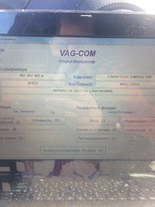

    вообщем эбу купил другой вот с таким номером( 4B2 907 401 B ) кодировка у него 01016

    сейчас висят две ошибки одна в двигателе шина данных нет ответа АБС А вторая в акпп и автомат в аварий не совместимы эбу двигателя и акпп

    ну так естественно, блок то от АКЕ. вот и носовместимость. В общем сначало делаем потом думаем.
    Со старым блоком думаю проще было разобраться.

    А что значит поменять кодировку? Она меняется ваг-комом. А вот кодинги примет те что прописаны в прошивке, не более.

    Вот что у меня сейчас
