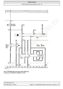

    В среднем разъёме выводы LF (левый передний канал) и RF (передний правый канал) идут на передние динамики (с усилителей магнитолы).
    На задние динамики идут выводы LR (задний левый канал) RR (задний правый канал) и COM (общий) с нижнего разъёма (с линейных выходов магнитолы). Также на нижнем разъёме вывод со значком + идет на включение задних усилителей.
    Вот схема подключения задних динамиков, посмотри может цвета с ней совпадут.
    1 человеку нравится это.

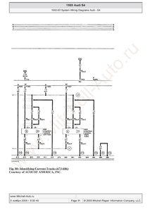

    Точно, не посмотрел - схема от передних с усилителями они тоже бывают, у тебя без усилителей поэтому и провода не совпадают. Вот тебе от задних тогда:

    Благодарю.
    Вечером сверюсь, отпишусь.
  18. Лёхан
    Лёхан I'm here for a long time
    10 янв 2007
    11.943
    Тунис
    A6
    Глянул, сверил, ОБЛОМ.
    Ничего не совпадает.
    Вопрос. Где найти схему?
