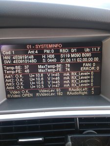

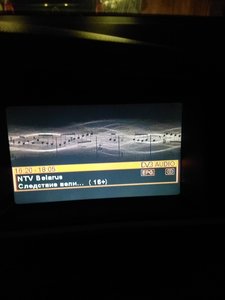

    Проблема такая при просмотре телевизора нет изображения а звук есть,подскажите куда лезть что смотреть чтоб работало?
  16. vovan11
    vovan11 Новичок
    27 авг 2018
    11
    Беларусь
