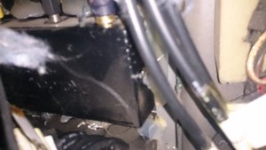

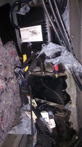

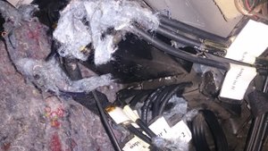

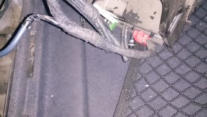

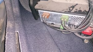

    Я в шоке
    Что я там нашел :shock:
    Вот что значит девушка захотела dvd :D
    еще блок какой то пролоджи
    и ниже еще блок,откуда выходит проводов 10(это штатный)?

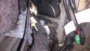

    вот нижний

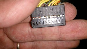

    Красный разъем снимай и смотри есть ли в нем контакты под номерами 4 и 5 в разъеме на блоке тюнера они полюбому есть. На фото не видно ничего :hi:

    Н-я себе... Нет это не штатное. Судя по тому что видно на фото там у тебя дофига доставлено, а не штатный выход с тюнера.
    Чтобы ДВД смотреть ты что в меню переключаешь?

    Чем больше я смотрю
    Тем больше я ауиваю :D

    Походу моя тачка в Китае была :laugh:
    Включаю двд в бардачке
    В мми захожу в cd/tv и там выбираю av1

    В китае не была, я просто таки чую родной сервис.
    Ты главное это не разбирай бездумн, там судя по фото еще и сигналка в это куче.
    Красный разъем на тв тюнере вынь и посмотри на него со стороны которой он втыкается в тюнер, там есть номера на крайних дырках относительно них найди номера 4 и 5 и посмотри есть в них внутри контакты.

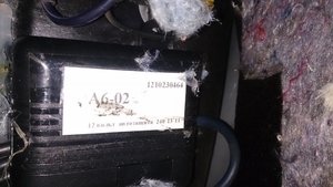

    Коробка с надписью: "А6-02 12 вольт автозащита" не смущает? :hi:

    Неа)т.к в эту коробку входит толстый провод из красного разъема тюнера,а с нее выходит 3 тюльпана,которые не куда не подключены)
    В нижний блок,входит 2 толстых провода опять же с красного разъема тюнера,а выходит из него 6 тюльпанов с надписями (audi video monitor и т.д) которые соеденены с другими тюльпанами
    За что средний блок "пролоджи" отвечает пока не понял,вытащив с него средней провод питания,не чего не отключилось не мониторы не двд,вытащил с него 2 тюльпана-потеряли сигнал мониторы задние
    эту все чехарду можно распутать,только хотелось бы понять что это за блоки?3 штуки,видно что покупные

    Да не надо ничего распутывать, я вам уже третий раз говорю, вам надо понять подключен ли куда либо выход с ТВ тюнера (пины 4 и 5 в красном разъеме) если не подключены то у вас подключена левая железка которая обесточивается при выключении зажигания и отключает сигнал на монитор. И это наиболее вероятный сценарий.
    А прежде чем чего то расплетать или вообще делать, надо определиться с целью этого действа иначе оно как минимум бесполезно.
    А блоки может быть вообще не блоки, а коробки из под заводских блоков в которые поставили тюльпаны и завели провода.

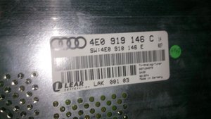

    На блоке тюнера написано аналог или гибрид?

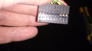

    мдаа..
    пустые 4 и 5
    тюнер АНАЛОГ
    хорошая новость:
    сейчас включил ТВ и задние мониторы цветным показывали сек 15,потом опять черно-белые
    первый раз увидел их цветными.получается что то пошевелил,контакт где то плохой ?

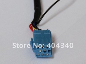

    Вход они взяли по одной из этих распиновок,скорее всего первая моя(фото ниже) причем заняты av1 и av2
    вход - DVD что бы давало картинку на mmi и звук в колонки
    Как узнать какой у меня тюнер r87 или R171 или еще может какой,схожих цифр на наклейке не вижу
    Внимание!!! Данная схема приведена для тюнера R78 аналог или гибрид. Не диджитал !!!
    Схема для цифрового тюнера R171
    А тюльпаны я так понимаю свободные висят, потому что они контакты подключили еще на вход AV2
    В mmi av2 включаешь - пусто.надо попробовать к этим тюльпанам мобилу подключить,глядишь а ауксом дооснощю)
    Осталось разобраться откуда они выход на задние мониторы взяли

    Подключил к проводам мобилу,av2 заработало)запело с мобилы)
    К тем проводам,которые выходят со страшного блока "автозащита" я так понимаю это какой то блок против помех,через него сделали
    Как вы и сказали Федор,мониторы вырубаются когда выключаешь зажигание и TV вырубается когда выключаешь зажигание.где то тут косяк
