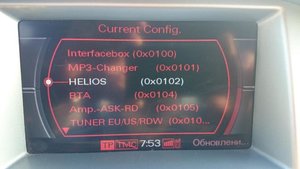

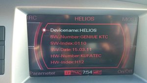

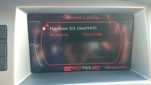

    Вот скрины ММИ:
    Я так понимаю HELIOS по адресу 102 и есть куфавтековский интерфейс,
    Что делать дальше?
  15. igor33
    igor33 Заблокирован
    19 июн 2010
    19.975
    А6/С6 3.0i Q 05
    Отсоедини питание от Хелиоса на "горячую", то есть, когда он включен, выдерни разъём с питанием на 5 минут. Вообще это не нормально ждать 5-10 минут - признак нерабочего блока. А просто звук, например радио, в MMI это время есть?
