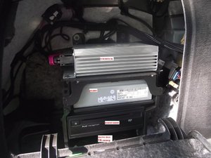

    На 3 -й странице темы - у меня по крайней мере - в последнем сообщении - есть фото расположения блоков.

  4. texnocom
    texnocom Новичок
    14 окт 2012
    37
    А6 С6 2.0 2010г.
    какой у вас год выпуска?, у меня такого нет, хотя в машине есть и радио и нави
  5. loseff_by
    loseff_by Участник форума
    18 сен 2012
    179
    Белгородская обл.
    audi q7 4m 3.0tdi 2017
    У меня вообще не Ауди пока:) - я процитировал человека и его картинку вставил - у него вроде как А6 2006 года.
    Ну а по VIN вы запрашивали комплектацию?

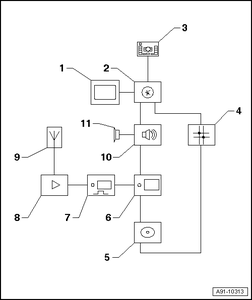

  15. agricaev
    agricaev Живу я здесь
    6 мар 2011
    1.800
    была Allroad 4F C6
    нет у меня цифрового тюнера
    это разные вещи:
    1 - Индикатор блока управления органа управления и индикации, передний -J685- в центре передней панели
    2 - Блок управления переднего модуля управления и индикации, -J523- за перчаточным ящиком
    3 - Модуль управления системы мультимедиа -E380- в нижней части центральной консоли
    4 - Диагностический интерфейс шины данных -J533- за перчаточным ящиком
    5 - Медиапроигрыватель в положении 1 -R118-/медиапроигрыватель в положении 2 -R119- в перчаточном ящике
    6 - ТВ-тюнер -R78- за левой боковой облицовкой багажного отсека
    7 - цифровой ТВ-тюнер -R171- за левой боковой облицовкой багажного отсека
    8 - Антенный усилитель
    9 - Антенны, устанавливаемые в стекла
    10 - Блок управления цифрового акустического пакета -J525- за левой боковой обшивкой багажного отсека
    11 - Акустические системы
    R78 у меня есть, и я думал что он и цифру и аналог ловит.
    Ну и фиг с ним. Уж лучше АМИ доустановить.
