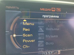

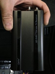

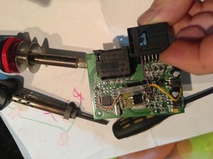

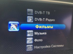

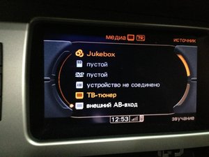

    Вот все фото.Чтобы весь функционал полностью работал от штатных кнопок пришлось поработать паяльником

    Качество тв не оценить. У нас в городе нет. С флешки качество-супер,любые форматы. Кодировать не надо. Определяется сам. Я уже говорил,что пришлось паяльником поработать. Все по оптике и по f-bus идет
