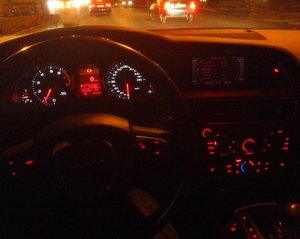

    Здравствуйте.
    У меня а5 купе 2008г, стал тусклый монитор, яркость на максимум, а монитор днем еле видно. Ночью еще более менее, но днем по нему ориентироваться это проблема
    Прикладываю ночное фото, с максимальной яркостью.
    Может быть есть какой-то ночной режим? Очень на него смахивает.
    Или лампа какая перегорела, можно заменить. Или моник менять?

    Я себе вылечил, теперь как новый светит. Был такой же тусклый. Надо поменять лампу CCFL. Стоит 150 рублей. Паять умеешь?

    Когда ты разберешь этот экран, то ты поймёшь, что там и прямая будет освещать не хуже П-образной, там орг стекло прозрачное сзади на весь экран, а лампа светит в ребро этому орг. стеклу сверху, поэтому свет распределяется ровно. У меня светит не хуже родной новой. Но помни, что в приборке, между тахометром и спидометром стоит сам датчик освещения, и чем темнее на улице. тем темнее экран, регулировать это нельзя. Экран будет самым ярким только в солнечную погоду. Так устроена электроника. Если отсоединить приборку (тахометр, спидометр) то экран будет светить на максимальной яркости) Лично проверял. После замены лампы, будет работать как новый)
