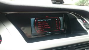

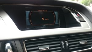

  8. YaroslavA4
    YaroslavA4 Участник форума
    9 фев 2015
    270
    Audi A4/B8 1.8T 08
    Сегодня поменял себе лампу CCFL поставил 150/2, размер идеально подходит. Цена вопроса с доставкой 566 рублей.

  9. webzter
    webzter Хакер
    6 апр 2008
    1.960
    q5 2.0tfsi
    снизу тускло ) . но думаю вам всеравно )
