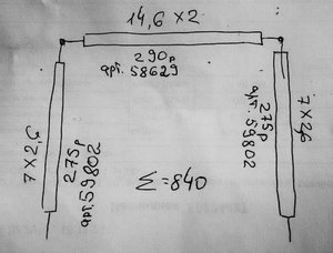

    Подскажите пожалуйста, П образная лампа имеет диаметр 8 мм
    Встанет в штатное место.? http://www.remcomplekt.ru/cat_info.php?idi=75631&idn=196
  6. wilder
    wilder Живу я здесь
    10 апр 2007
    2.527
    Audi А4 2,0TDI 08г
    Диаметр не более 2.5 туда влезет. 8-15-8 см это длины

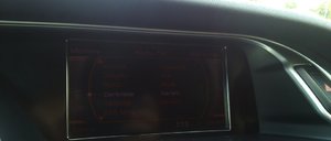

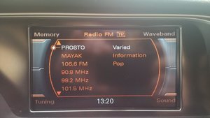

  11. Evgkoff
    Evgkoff Новичок
    1 фев 2016
    14
    А4/B8
    Было
    Стало
    А делал
    P.S. Выражаю благодарность супруге, за поддержку проводков при спайке с новой лампой )))
