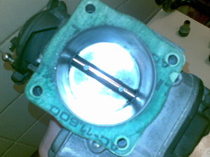

    За одно отчистил дросельную заслонку от нагара взял только ацитон.(рис6)
    Все сегодня собрал, толко все оставил на своих местах (байпасс трубки,трубку вест гейта.)Поехал тэстить со всем этим добром теперь дует 0,7. Ровно через неделю со штатов должен прийти байпас.Поставлю есле небудет 1,0 то буду сново проверять систему на дырки и искать где и что :)Все это делалось ради +0,1:D:love:

    рис6:)
      302,9 КБ
      101
