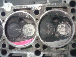

    Я закрасил красным маркером зона , которая возможна для понижения СЖ.
    Померил толщину стенки этого промежутка там еще 1.2 см есть значит можно как=бы повторять круг убирая этот бугор - НЕ ВЕСЬ !!! а только столько сколько надо после расчетов !

    Я бы не стал вообще трогать камеру сгорания-максимум полирнуть, отфрезеровать седла клапанов.
    Эти буртики не зря находятса напротив каналов ОЖ. Изменение их размеров может привести к нарушению теплового баланса, что приведет к местным перегревам, короблению ГБЦ, прогарам поршней или тупо от перегрева лопнет блок.
    Был опыт обработки поршней. Все делаетса очень просто. Главное развесовку соблюдать и не снимать лишнего.
    Комплект поршней б.у будет стоить дешевле ГБЦ имхо.

    У АБЦ 10. А у ААН уже 10.3 СЖ.
    Убирая немного стенки мы не уменьшаем площадь охлаждения а меняем геометрию. И ты говоришь что не понятно что тогда там будет творить, а в поршнях выберу будет понятней ???
    Расскажи как тогда в домашних условиях а должен , по твоему в поршнях выбирать ?
    Есть вариант вообще ничего не трогать а дунуть 0.3 и если есть эффект , то тогда уже думать о точке поршней. А для начала просто снять ГБЦ и шкуркой пройтись до блеска .
    Хрень это будет. Надо понижать СЖ. так как в домашних условиях в поршнях выбрать ? Статься какая ?
