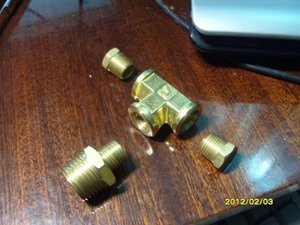

    Пока вариант преходник врезать после фильтра и на наго тройник и по турбинам.
    Уже купил эксперементальный варинт - латунь тройник и переходник.

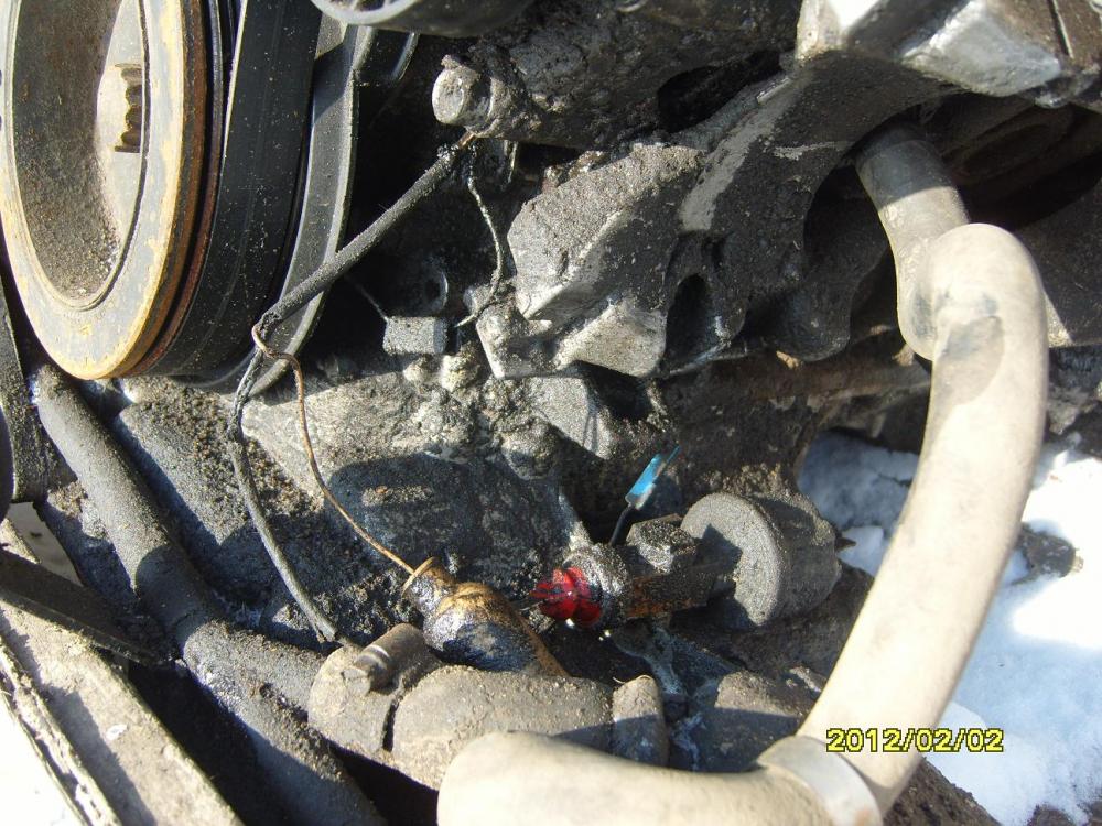

    Ну не нравится с голов поставить тогда не тройник а четверник на датчики давления. Тотже самый канал и тоже самое давление что и на маслофильтре, и врезатися ни куда не надо.

    Резьба что должна вкручиваться в маслоприем - это как образец , в магазине можно взять меньше !

    А какой именно датчик ? Любой из них ?

    Мы про этот датчик говорим - с красной фишкой что на фото ?
    Там с боку еще есть один.

    С красной-это на лампу, боченок-это на показометр давления в доп приборах.
