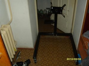

    А в чем сложность сварить стационарную раму? Хоть из рельсин. Металла нет что ли?
  3. -Jaguar-
    -Jaguar- Живу я здесь
    16 ноя 2005
    3.444
    Audi 80 - 0 HP
    Приезжать будешь мне помогать эти все конструкции переносить ?
    мне станка в 300 кг хватило.
    Нахрена тогда кантователь купил , спрашивается.
    Говарю и на нем сделаю что ты хочешь. + упоры 4 штуки.
    А то кантователь + еще рама в 30 кг. ну + 100 если рельсы как ты предложил.
  4. CHENCHO
    CHENCHO Старожил
    27 мар 2009
    10.254
    лисапед
    Блин. Еще раз.
    Кантователь-кантовать двигатель, тоесть "крутит" при проведении ремонтных работ на ДВС.
    Заводить на нем двигатель-ЗАПРЕЩАЕТСА!
    Ты хочешь и двигатель уронить, да еще и на ноги?
    Делай разборную рамку для стационарного запуска и проверки работы двигателя. Хотя бы на болтах. Не нужна будет-раскрутишь, в угол поставишь.

    Пол в боксе бетонный?
  6. -Jaguar-
    16 ноя 2005
    3.444
    Audi 80 - 0 HP
    :flirty: так приезжать тягать будешь помогать ?
    Да бетонный пол.
  7. CHENCHO
    CHENCHO Старожил
    27 мар 2009
    10.254
    лисапед
    Ну попроси из друзей кого. Если только летом приеду, говорят там красиво летом.
    Про пол-сверли дыры-забивай дюбеля. Бери длинные болты. Закрепляй к полу вертел и под двигатель ставь распорки в пол.
    Но лучше стационарную коробку свари или собери.

    #1568 -Jaguar-, 3 фев 2012
    :lol: Красавец...
    Я шутЮ...
    ДруХ у меня не ядерный реактор ) бетона 20 см хоть хватит удержать холостые ?:)
    Не боись ! Сделаем стенд когда будем турбо запускать. :nod:

    Да, серьезный подход у тебя, респект! Не то что я обходился набором: лебедка, ящик, табуретка...)))

    :thumbup: Меняю все твое перечисленое на кантователь :flirty:
    А то он у меня ни в какие двери не проходит.

    #1571 -Jaguar-, 3 фев 2012
    Думал соберу в прихожке , потом на улицу вывезу. А то -20 , холодно однако. А в гараже две машины и с местом засада.
    Но до собирался , юный механик.:help:
    А выход на улицу дверь на 15 см еще меньше.

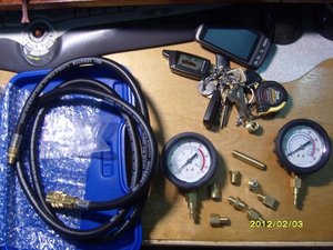

    Манометр для измерения давления масла

    Эх чувствую навернешь ты моторен с этого вертела.
  14. -Jaguar-
    16 ноя 2005
    3.444
    Audi 80 - 0 HP
    Даже не мечтай !
    Все равно же летом приедешь ? Наверну так хоть на Тигуанчике покатаешь :thumbup:- турбо как никак.
  15. JustNsk
    JustNsk Участник форума
    23 дек 2011
    318
    e30 m20
    когда ездить начнешь можно будет замутить тройник и поставить датчики давления масла, температуры - кинуть с них провода на мозги, но на мс1 это прописать сложновато, надо курить
  16. yuriy7512
    yuriy7512 Живу я здесь
    17 янв 2010
    3.173
    Q3, 2.0TDI, 2012г.
    У меня мысль пришла по поводу масла для турбин. А если врезаться в ГБЦ, ведь были моторы где датчики давки стояли не внизу, а на ГБЦ. Толь на ГБЦ давление меньше, зато их две.
  17. CHENCHO
    CHENCHO Старожил
    27 мар 2009
    10.254
    лисапед
    Масло нужно чистое и похолоднее-после фильтра.
  18. Zerg()()()()
    13 фев 2011
    11.082
    Ауди
    а что в канале гбц оно уже грязное?
  19. CHENCHO
    CHENCHO Старожил
    27 мар 2009
    10.254
    лисапед
    Имхо не самое чистое, там то оно сразу после фильтра.
  20. -Jaguar-
    16 ноя 2005
    3.444
    Audi 80 - 0 HP
    #1580 -Jaguar-, 3 фев 2012
    А мысля хорошая кстати !
    У меня еще интересней пришла. А если мы от каждой бошки врежимся в масло и на каждый канал по радиатору масляному повесим 7-8 перегородок каждая. Это с запасом понизит темпо. И врезать можно попробовать - всегда заглушку вкрутить. Так как с голов куда интересней масло тянуть ! И нам не 5 бар а 1 надо на турбы. Что в ГБЦ не будет 2-х ? будет думаю.
    По поводу грязное масло. Ну так канал 3-4 мм минимум. Масло новое. Промыть мотор 2 раза !
    Но есть один плюс ОГРОМНЫЙ ! Если в ГБЦ резать резьбу то можно все снять и начисто от "опилок" очистить после нарезания резьбы.
    А если в трубке после фильтра то там никак. ЧТо-то да попадет - это куда опасней.
