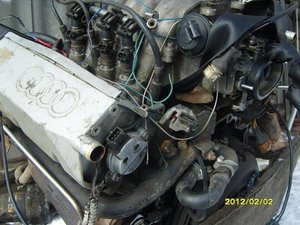

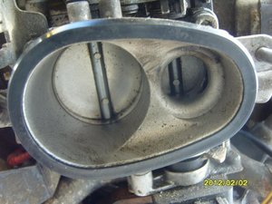

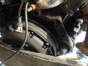

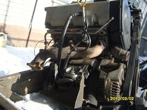

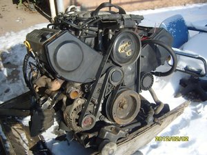

    Обещанные фотки мега Мотора ААН.

    мотор образца 91 года. порождает нездоровые ассоциации с искомаемым говном мамонтов :nod:

    Тебе не нравится что он грязный ?
    Я не понимаю суть таких постов - честно.
    Или ты его разбирал и можешь дать ему характеристику ?
    Ты знаешь говно мамонта 60 готов V8 Образные американские восьмерки - за ними идут гонения.
    Мне кажется ты зажрался дядя :)
    Я думаю тебя может удивить , хотя нет врят ли просто скажешь пойдет если получил бы новенький 4.2 тт от R8 ! И то не факт что сказал бы что лестное про него :D
