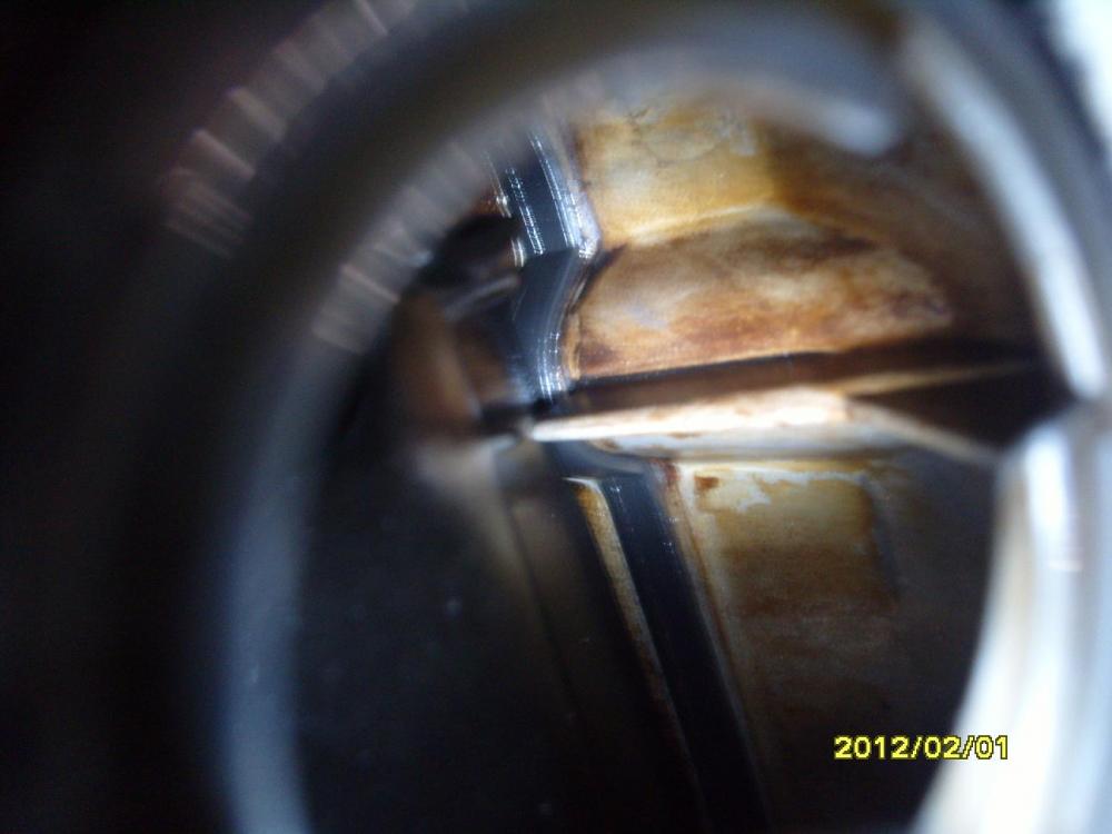

    U meny poka zuy est` vopro. Ya dobil provodku i pechatku chto sdelal . No nujna pomosh` - ya ne nashel nojku dly rele ventilytorov v zavod kose. Moj kto podskajet?

    Темень уже.
    Единственное под пробкой попробовал и то не видно.
    Завтра выложу подробно.
      52 КБ
      65
  5. Zerg()()()()
    13 фев 2011
    11.082
    Ауди
    в проводке на мозг нет управления вентилятором. датчик стоит на радиаторе а реле в черной коробке слева под лобовым и над ногами водителя тоже есть. не трога ты цепь карлсонов, там и штатно все должно работать
