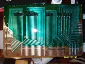

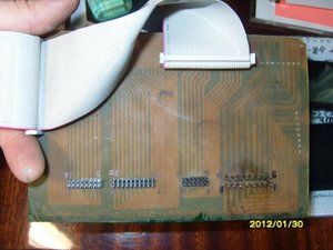

    Ща будет :)
    Силовой канал - от души пролудил.
    Силовой блок будет рулить вплоть до бензонасоса. И должен держать хотя бы 10 ампер. Сама ,чисто медь, дорожка по расчету держит 6.2 ампера. При лужении таким слоем + 7-10 ампер с запасиком делал ( в итоге до 200 ватт канал, чего хватает в большинстве на все и про все ) .
    На этот блок будет подключаться и другие доработки , такие как - доп фары с логическим управлением и туманки , электронное открывание багажника , запуска доп генератора , открытие с перемещением монитора из торпеды с разворотом к водителю и так далее... С заводского штекера мне нужно 10 каналов , еще есть место на 6 примочек. Это сделано на будущее. Еще раз повторю - это силовые.
    Канал "В" вообще не буду используется сейчас , так как там вся электроника торпедных датчиков. Его буду юзать когда буду подключать дополнительные датчики( а их будет не мало, от ШПЛ и температуры выхлопа , температуры внешней среды , до бустов и датчиков детонации визуальных вспышек...)
    Если МС то непосредственно с него уже 80 % всех датчиков будет идти. Из заводских приборок оставлю датчики температуры , вольтаж ! остальное всё буду менять со временем. Пока все что мне нужно видеть - это экран монитора и программа МагаТюн. Там есть все что мне надо.
    Залил это все лаком по самые не балуйся, медь сильно окисляется . тем более у нас сильная влажность.
    Оставил ту часть и не заливал - где буду паять- потом надо будет до конца залить ее.
    Вот такой "хиленький" переходничЁк вышел.

    лудить то зачем было?

    Выше ответ. Не успел дописать! Пока дописывал позже , ты уже постанул.

    Делаешь под проводку ABC или AAH? Распиновки-то разные
  5. -Jaguar-
    -Jaguar- Живу я здесь
    16 ноя 2005
    3.444
    Audi 80 - 0 HP
    Под косу от АБЦ буду юзать.
    Там уже нет разницы , так как форсы , коммутаторы , дросель так же и там же .
    А все остальное кроме темп. входящего воздуха (который если будет ААН то вверну или новый где удобно или старый адаптирую через удлинитель опять же на завод проводку).
    Другими словами если ААН то это полностью МС и вот этот переходник на косу от АБЦ. Да распиновка разная ,но мне не мешает это поправить на переходнике - поменяв местами контакты и все.
